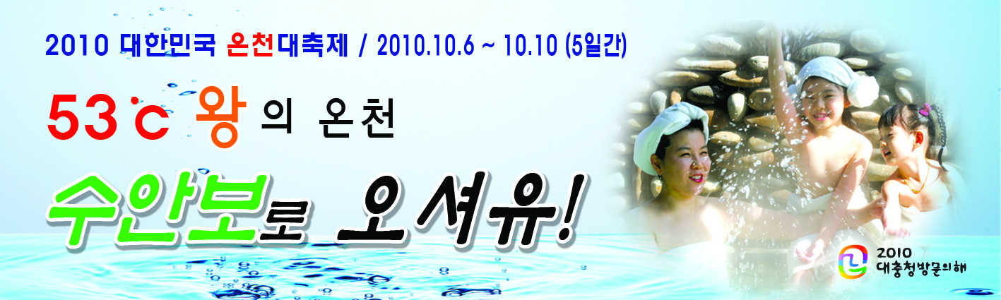

(사진이 왜 안뜨는지 모르겠네요 첨부화일에 올렸습니다.)
제가 급한마음에 가입하고 질문을 드렸는데
친절하게 답변해주시는 분들이 많으셔서 진심으로 감사하게 생각합니다.
우선 말씀드리면 이 디자인은 버스 외부광고 디자인입니다.
실 사이즈는 500*150cm입니다.
문제는 사진인데 현재 저 사진이 원본이 아닌 용량이 택도없는 사진이라 우선 원본사진을 요청해 놓은 상태입니다. 뭐 저작권이 걸려있다며 회신이 늦네요..
그러니 제가 저런 사진으로 그것도 모니터 해상도로 작업을했다는 거 자체가 말이 안되는거겠지요..
질문의 요지는 이겁니다.
바탕색,서체,로고 다 일러스트에서 작업을 맞춰놓은 상태인데
문제는 원본사진입니다.
사진의 경우 일러스트에서 편집할수 없고 포토샵에서 편집하여 갖고와야한다고 알고있는데
제가 원본을 받아서 포샵으로 작업할경우 저렇게 둥글게, 그리고 테두리와 바탕색이 흐릿하면서 서로 어울러지게 작업하려면 어떻게 해야하는지요?
아까 연슴삼아 해봤는데 저는 동그란 툴 이용해서 자르고 물방울모양처럼 생긴 툴로 가장자리를 문질렀는데 배경이 흰바탕이 그대로 남더라고요
사진을 자른경우 흰바탕은 어떻게 없애는 것인지요

합성할 배경 이미지중 물방울이미지는 흔한 거고
문제는 사람 이미지인데 이것도
아이클릭아트 등을 사용하신다면
그리 어렵지 않은 사진데이타입니다.
문제는 이 광고가 버스 외부광고라는데 있습니다.
님이 현재 작업스킬을 봤을때 서체나 배치 등에서 버스광고로 쓰일 정도의 퀄리티가 다소 부족해 보입니다.
스스로 하면 많은 배움이 있겠으나 많은 사람에게 노출된 버스 광고라
좀 부담이 크실듯 한데
이번에는 어느정도 경력있으신 분한테 맡기는게 어떨지 싶습니다.
단순 전단지나 업소용 실사 정도면 어찌해 보겠으나 버스광고라
좀 걱정이 됩니다.

사진에다가 원형그라데이션 이용해서 레이어마스크 쓰면되는데...
