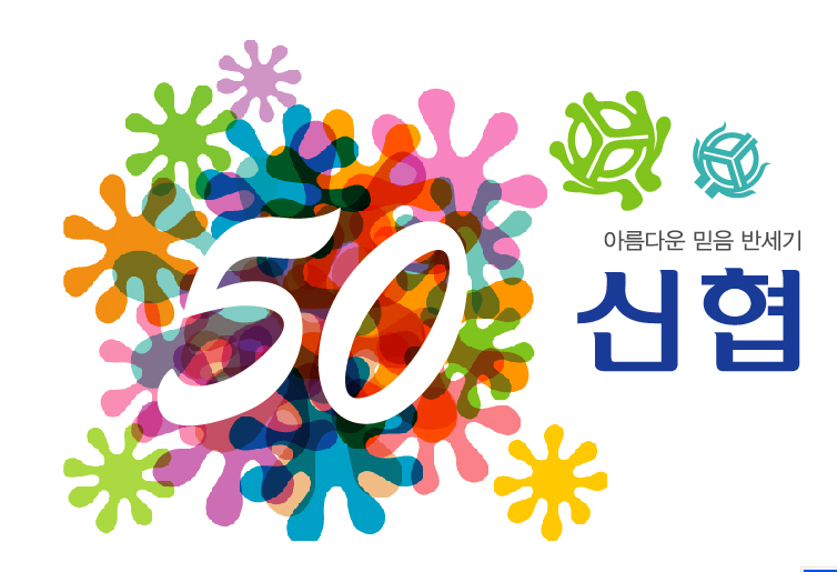

일러CS에서 8.0저장시 색상변화안되게 하는법 가르쳐주세요
허진
그래픽
11,489
2010.11.25 13:42
채택되신
분께는
50
MP를 드립니다.
저는 투명도 조정한 부분만 포토샾변화해서
다시 일러로 올리는데 일러에서 바로 조정하는 방법 있나요?
